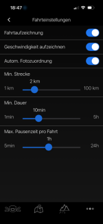

Könntest Du von den Fahrteinstellungen der ConnectedApp einen Screenshot einstellen? Evtl. Ist daraus etwas ersichtlich.
Sieht für mich erstmal alles gut aus.
"Min Dauer" würde ich auf 2 min setzen. Maximale Pausenzeit würde ich auf 2 h setzen (falls es beim Essen mal länger dauert).
Eigentlich sollte es so klappen mit den Fahrtaufzeichnungen. Wenn das Smartphone halbwegs aktuell und eine aktuelle Betriebssystem-Version drauf ist fällt mir kein Grund ein, warum keine vollständige Fahrtaufzeichnung erfolgt ist.
Das Telefon ist ein iPhone15 pro, IOS ist aktuell. Die nächste Einstellung, die ich bei min. Dauer machen kann ist 5 Minuten…
