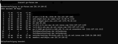

Das hatte ich schon verstanden. Danke fürs tracert.
Wie sieht das denn getethert übers Handy bei Dir aus?
Das ist die V4 IP mit der ich das Forum grade erreiche 81.19.159.8
Dabei hab ich grade festgestellt, dass ich per IP-V6 keine Namensauflösung auf gs-forum.com hinbekomme. Da fehlt mir grade die Zeit um das zu prüfen. Kann bei mir lokal sein, war letzens auf ner kleinen LAN-Party mit obskuren Leuten. ^^
Dein tracert sieht für mich so aus, als würde er es mit IP V6 versuchen. Hm, könnte Teil des Problems sein.

Wir stellen gelegentlich bei manchen Mitgliedern kurzzeitig sog. Peering-Probleme fest. Dabei stockt der Datentransfer an Internetknoten. Mit einem anderen Peering, z.B. Zugang über Mobilfunk, klappt das. Manchmal hilft ein VPN, manche Browser haben es eingebaut.
Leider ist die Infrastruktur des Internets außerhalb unserer Einflusssphäre.
