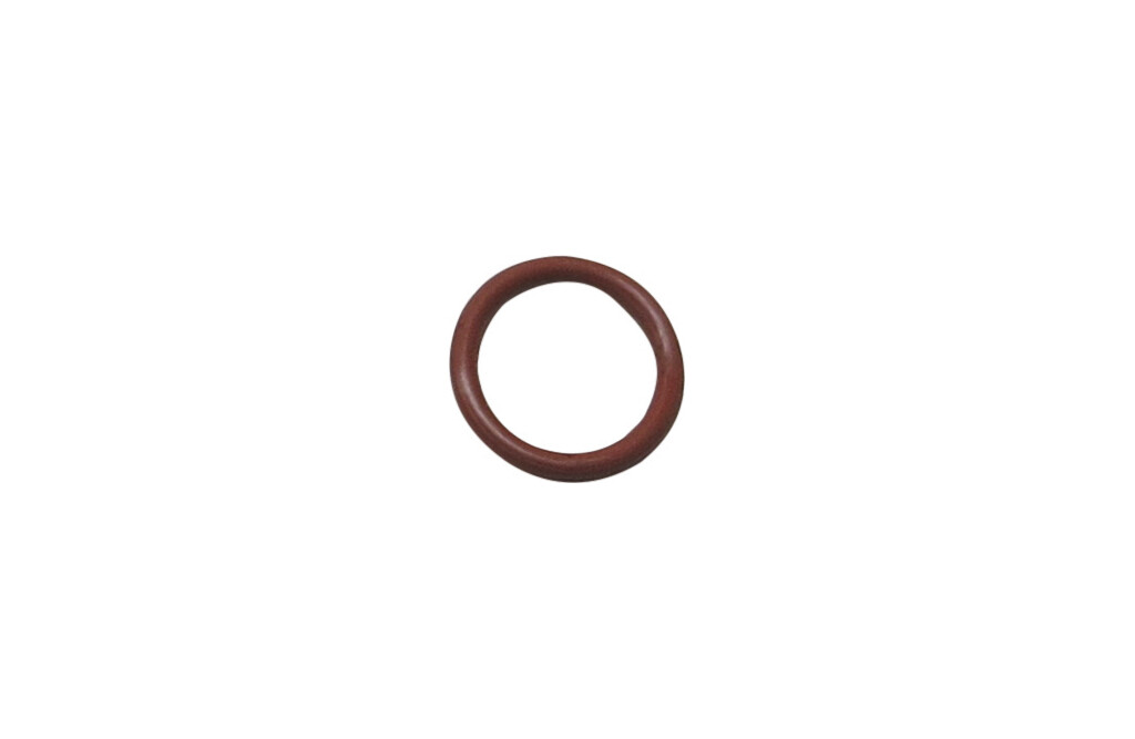

Ahoi, welche Maße haben die O Ringe, die man beim Ölwechsel am Hinterrantrieb tauschen sollte und aus welchem ölresistenten Material am besten?

Beim Hinterradantrieb ist allerdings ein O Ring aus Gummi (?) o.ä. "verbaut".

Bei O-Ringen mind. NBR....besser Viton (FKM oder FPM), (Temp. und Zusätze im Oel) 75 Shore Härte.
Die Masse kenn ich nicht. Und einzel O-Ringe können schon mal 3.-EUR kosten.
Bei Flachdichtungen ALU oder Kupfer. ( Achtung keine Gebrauchten, die sind bereits "gepresst"). Ich tendiere klar zu Kupfer, da geschmeidiger. Im Notfall kann man alte Kupfer-Flachdichtungen "ausglühen", da muss man aber wissen was man tut. Sonst geht es ins Höschen.

Wichtig ist doch nur, das der (immer neue) O-Ring beim Einbau eingeölt ist, bevor er ansonten und beim eindrehen der Ablassschraube trocken zwischen Schraubenkopf und HAG-Gehäuse zerrieben wird und dann sofort und schon beim Einbau undicht ist. Das musste der Schrauber meines :) auch erst noch lernen. Leider an meiner Maschine... :(

Ich denke die Verwendung des original O-Rings 11.2x1,8 für 0,89€ von BMW ist keine Option für dich.

BMW Motorrad, O-Ring, Artikel Nr.: 10152314, Hersteller Nr.: 33117695219, 11,2X1,8, 0,89 €
BMW Motorrad, Dichtring, Artikel Nr.: 10065050, Hersteller Nr.: 07119963132, A12x16-CU, 1,34 €
