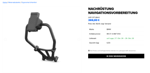

Hat schon jemand praktische Erfahrungen mit diesem Navihalter ? (Foto)

Ich habe die Original NachrĂŒstung fĂŒrs Navi bestellt.
Schnell geliefert, sieht stabil aus und die Intergration fĂŒr Connected Ride Cradle oder ein Android Auto Display sollten damit funzen - wir werden sehen.
Einzig eine Einbauanleitung ist auf den Seiten bei BMW nicht zu finden - aber ist ja keien Raketentechnik.

Da wirst du aber schwitzen. Das halbe Mopped musste zerlegt werden bei mir. Die ist nachgekommen und das Kabel musste verlegt werden. Die haben ĂŒbelst geflucht ^^
Tank und alles muss angeblich runter. Richtig ĂŒbel.
Ich hatte mir nur den originalen Halter gekauft. Anbau ist natĂŒrlich selbst fĂŒr den absoluten Laien machbar. Anzug der Schrauben 2NM.
Aaaaber, durch den Halter sitzt die Scheibe ca. 3 cm weiter vom Fahrzeug weg und hat dadurch bei mir mit 1,89 zu Verwirbelungen am Helm gefĂŒhrt.
Das ist natĂŒrlich individuell, mich hat es gestört. Halter ging zurĂŒck.

Du hast nur den Halter bestellt, ohne Kabel oder wie muss ich mir das vorstellen?
Ja.
Hat mich selbst gewundert das mir der BMW-Mann den Halter so angeboten hat. NatĂŒrlich auch kein SchnĂ€ppchen. Allein die lĂ€ngeren Schrauben kosten ĂŒber 40€. Alles zusammen um die 190€.
Äh, warum? Wo ist der Benefit? Kein Strom dran und alles. Das macht fĂŒr mich keinen Sinn^^
Ich habe das Carpuride 603. Das ist nicht fĂŒr die BMW-Halterung vorgesehen. Strom durch die USB-Buchse.
Aber eh egal, da ich die Halterung zurĂŒckgegeben habe.
