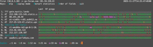

Mtr ist ein ziemlich mächtiges Tool, das vielfältige Möglichkeiten bietet, incl. Port- Auswahl, Routen info,Statistik etc.
das mal auf 100 Pakete, Port 443, angabe des Landes der Router gesetzt und auswerten lassen sieht dann so aus:
Code:
mtr gs-forum.com -P 443 -y2 -rc 100
Start: 2025-11-27T13:09:23+0100
HOST:                             Loss%   Snt   Last   Avg  Best  Wrst StDev
  1. ??? gate.mystic.lands         7.0%   100    0.4   0.3   0.3   0.4   0.0
  2. AT  212-186-131-145.static.u  9.0%   100    7.7   8.5   6.6  22.2   2.1
  3. AT  80.241.20.49              8.0%   100    8.4   8.6   7.2  15.6   1.2
  4. AT  at-vie03c-rc01.as8412.ne 10.0%   100   45.7  12.3   7.9  45.7   8.1
  5. AT  217-25-123-47.static.upc 11.0%   100   10.0   9.4   7.9  14.0   1.0
  6. ??? ???                      100.0   100    0.0   0.0   0.0   0.0   0.0
  7. NL  nl-ams04a-rm2-ge-0-1-10.  2.0%   100   80.5  11.1   7.4  80.5  10.4
  8. NL  213.46.184.122            6.0%   100    8.8  10.0   8.1  14.4   1.3
  9. DE  212.227.120.107           5.0%   100    8.8   9.4   7.9  14.1   1.2
 10. ??? ???                      100.0   100    0.0   0.0   0.0   0.0   0.0
 11. AT  www8sni.world4you.com     0.0%   100    9.8  10.2   9.6  15.5   0.8
Verblüffend ist der Weg über NL von WIen nach Linz/ Wien, wo die Datacenter vom Hoster sind.
die 100% Verlust bei Hop 6 / 10 sind egal, die Pakete suchen sich dann eh nen neuen Weg, ist ne Grundfunktion vom Internet, das ursprünglich als militärisches Kommunikationsmittel geplant / gedacht war.
Alles in allem kann ich nichts wirklich schlimmes entdecken, Die laufzeiten halten sich im Rahmen, Hop 4 / 7 sind ein wenig lahm, aber bei 10 nsec kann man nicht wirkich motzen
Für die neugierigen Nasenbären hab ich mal die Manuals der Befehle verlinkt, so kann sich jeder selber ein Bild machen was welches Tool kann und/oder nicht

noch ne 'graphische' Auswertung von mtr, interessant live zu beobachten, wie sich die Antwortszeiten ändern
