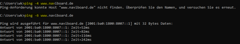

Interessant und spricht dafür, dass das naviboard ein ip V4 Problem hat und es mit ip V6 erreichbar ist. Vermutung: Auf Deinem PC ist ip V4 priorisiert, oder evtl das einzige mögliche Protokoll für Verbindungen ins Internet (warum auch immer). Wenn Du testen willst: ping -4 heise.de
Da könnte was dran sein und ich muss gelegentlich mal untersuchen, warum mein Rechner welche Probleme mit IPv6 hat, denn bei Win11 mit aktueller Fritzbox-Software dürfte es die eigentlich nicht geben.
Untersucht und ja, aus unbekanntem Grund war IPv6 für meine Netzwerkkarte deaktiviert. Aktiviert und ja tatsächlich, ich erreiche das Naviboard wieder.
Scheint wirklich so: Für www.naviboard.de gibt es keine IPv4-Adresse und wer kein IPv6 hat, erreicht es nicht.

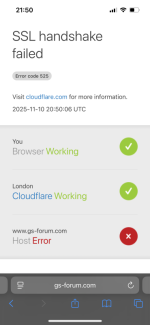

Heute wieder oder immer noch grottenschlechte Verbindung, ein Klick auf einen Beitrag ergab diesen Fehler. Da scheint euer System mit der SSL-Verschlüsselung nicht aus den Puschen zu kommen. Vielleicht hilft es ja bei der Fehlersuche.

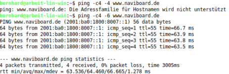

Bei mir aktuell sowohl per IPv4 als auch per IPv6 erreichbar:

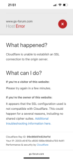

Das könnte ein guter Punkt sein. Grade gab es sowas auf dem iPhone:
